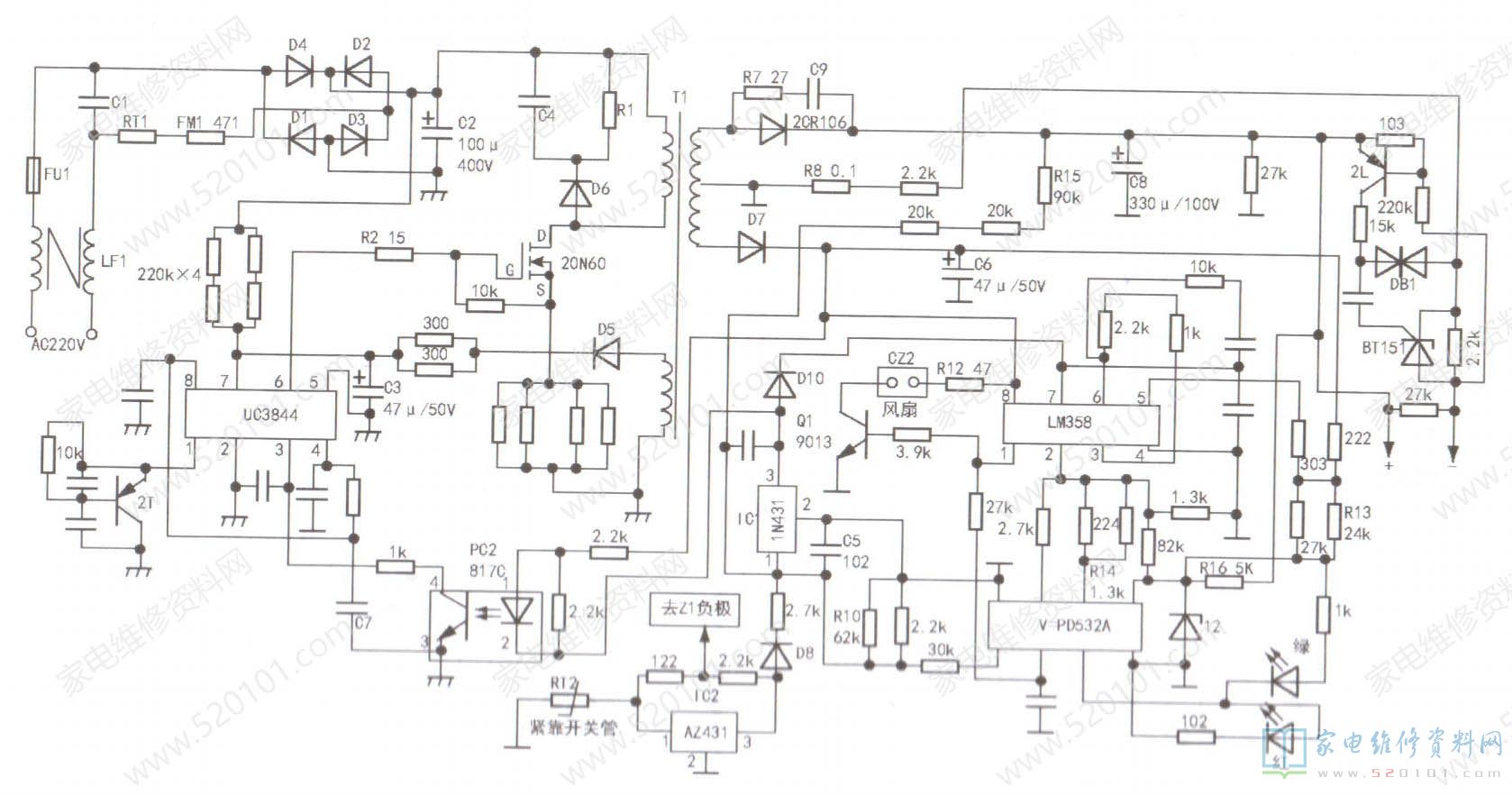

HJ-6020电动车铅酸电池充电器电路原理图

这图有一些错漏..EMI滤波(FM1 471)应该是压敏电阻,接法有误。 后级运放LM358,3脚和6脚,应该少画一根供电线
