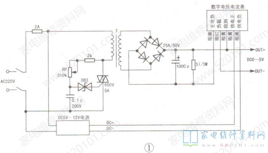

注意:极性不能接反,否则会扩大故障范围。为安全起见,一般选用0.5V~1.5V的电压,最高不超过5V。现在的电子线路基本上都是负极接地,操作时只要把烧机用的电源负极接地,正极接到短路点供电就可以了。笔者自制的专用可调烧机电源电路如图1所示。
使用方法:先把510kΩ调压电位器RP调到阻值最大,也就是把输出电压调为0V,然后把低压输出端的两根引线焊到待烧的电路板上(注意极性),最后接通电源,缓慢调节RP,观察电压表与电流表读数,其电压值不能超过待烧电路的工作电压,同时用另一只手触摸电路板上的可疑元件(多为半导体元件和贴片滤波电客),若某个元件温度异常(严重时会变色或冒烟),基本确定该元件短路。
