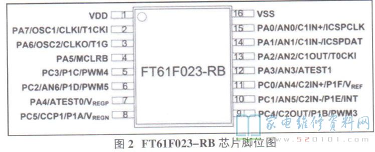

FT61F023-RB脚位如图2所示。

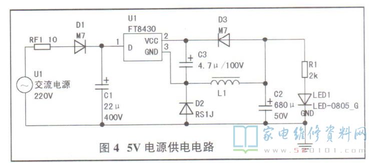

电源电路由BUCK芯片FT8430 (U1)及RF1、D1~D3、L1、EC1~EC3等元件组成。AC220V电压通过保险电阻RF1加到由D1.EC1组成的检测电路,至半波整流(二极管D1)和滤波电路上,在滤波电容EC1两端得到300V左右的高压,然后加到芯片FT8430的1脚(集成高压输入和启动输入两个功能。由D2和C3整流滤波所得的电压为BUCK芯片2脚(集成供电和电压反馈检测两个功能)提供启动后的供电。当FT8430的3脚(集成芯片地及能量输出功能)输出高电平时,电感L1充磁,流经电感的电流线性增加,同时给电容C2充电,并给负载提供能量。当FT8430的3脚输出为低电平时,储能电感L1通过续流二极管D2放电,L1中的电流线性减少, 负载电流靠输出滤波电容EC2放电以及减小的电感电流维持。FT8430芯片通过对输出方波占空比的调整来实现5V的稳压输出。5V电源经过限流电阻R1限流降压,通过LED1到地,形成一个回路,驱动LED1发光,进行电源指示,同时为单片机提供工作电源。电路原理图如图4所示。

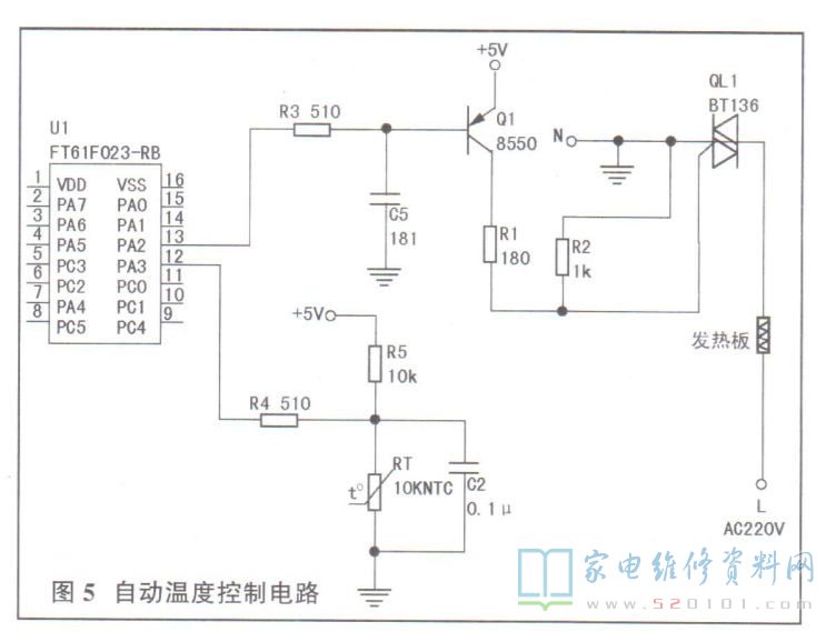

温度采集电路由采用.上偏电阻R5和下偏负温度系数的热敏电阻Rt组成的分压电路,以及滤波电容c2和限流电阻R4组成。此电路利用电阻串联分压原理,当温度为25C时,Rt的阻值为10k2,此时上偏置电阻和下偏置电阻一样大,中点输出电压Uo为2.5V ,此电压经过限流电阻R4加到FT8430的12脚,经单片机内部ADC转换后在LED数码管上显示。随着温度的变化,Rt的阻值也随之变化,显示屏上实时显示不同的温度。

自动温度控制电路是采用以FT61F023-RB单片机为核心,由温度采集电路、负载驱动电路等组成,其电路温度自动控制过程是:当设置好温度后,CPU通过ADC读取热敏电阻的电压,经过换算得到温度值,当读到的温度低于设置的温度时,单片机驱动可控硅,使可控硅导通,接通发热板的AC220V供电,发热板得电后发热,温度开始上升;当温度达到设定温度时,CPU发出一个关闭指令,迫使可控硅关断,停止加热。当温度下降到最低温度时,单片机又发出开启指令,迫使可控硅导通,加热器又开始通电加热,温度升高,这样周而复始,从而达到恒温控制的目的。电路原理图如图5所示。
负载驱动电路采用可控硅驱动,其电路由R3、C5、Q1、R1、R2、QL1组成。其电路工作原理如下:当u1(FT8430)的13脚为低电平时,加至三极管Q1基极,Q1导通,驱动放大后,可控硅QL1的控制极为高电平,QL1触发导通,加热器开始加热升温。当U1(FT8430)的13脚输出高电平时,Q1截止,双向可控硅QL1控制极为低电平0V,QL1在电压经过零点时截止,加热器停止加热。
