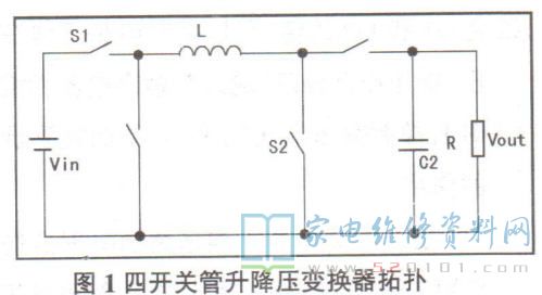

文献6介绍了一种基于四开关升降压的直流-直流变换器,此变换器只含一只电感、两只电容和四个开关,即减小无源器件芯片面积和数量,又提高了电路的灵活性,同时输出电压是正向输出,实现将较宽输入的电压波动预先稳定在一个较小的范围, 起到预稳压电源的作用。
1.2电路拓扑
本文介绍的四开关管升降压变换器拓扑结构电路如图1所示,变换器有一只电感、两只电容和四个开关器件,能实现电压的正向输出。另几种升降压变换器,由于篇幅所限,这里不再展示。

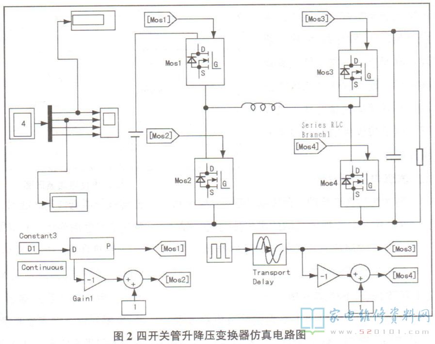

文献3认为,在电力电子变换器的分析和设计中,数值仿真可以极大地提高工作效率,避免在实际应用中出现与理想设计太大的偏差。目前常用的仿真软件有两种,一种是MATLAB,另-种是PSIM。利用MATLAB对电力电子变换器进行仿真和分析,利用MATLAB的SimPowersystem工具箱中已有的元件模型,在MATLAB/Simulink平台上放置元器件并设置参数,可完成电力电子变换器电路的搭建,是目前电力电子变换器仿真设计工具的最佳选择之一,本设计采用MAT-LAB/Simulink平台进行仿真。

2.2仿真电路图设计
2.3各阶段工作状态分析

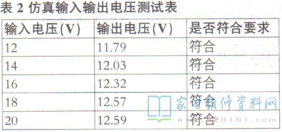

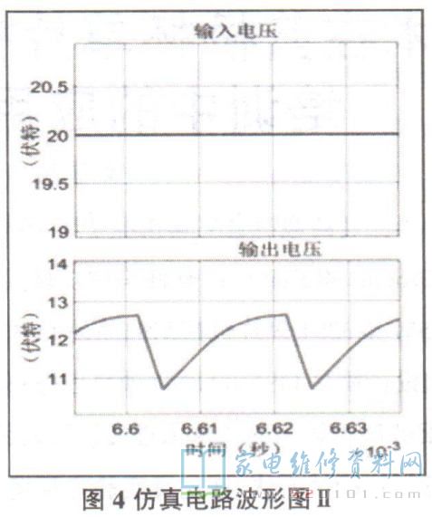

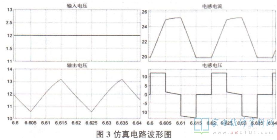

图3为输入电压为12V时的仿真电路波形,在电源处于稳定工作的情况下,如在6.6X103秒时,输入电压Vin为稳定的12V时,由于输出电压Vout存在纹波,输出电压的波形在12V附近上下波动,测量值为11.79V,如图3所示,存在着四个阶段的电感电流和电感电压,下面对其进行分析。

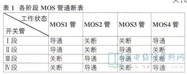

第Ⅱ阶段:t1~t2 (6.605~6.61),MOS1 管和MOS3管导通,另外两只MOS管关断,电感两端的电压等于输入电压与输出电压之差,此时输入电压是大于输出电压的,所以电感电流仍然上升,但上升的斜率明显变小,电感和输入端同时对输出端进行能量传递。此时,令MOS1管在一个周期内的导通时间为D1,即D1=t1-tO。
第Ⅲ阶段:t2~t3 (6.61~6.615),MOS2 管和MOS3管导通,另外两只MOS管关断,此时电感两端的电压等于负的输出电压,电感电流是下降的,电感对输出端释放能量,令MOS3管在一个周期内的导通时间为1-D2,即1-D2=t3-t1。
第IV阶段:t3~t4 (6.615~6.62),MOS2管和MOS4管导通,另外两只MOS管关断,电感两端电压几乎为零,电感的电流保持不变,这样利于MOS1管和MOS4管零电压软开通,提高控制的可靠性,此时电流处于反向续流阶段。各阶段MOS管工作情况如表1所示。

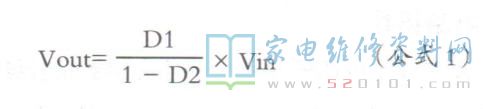

如图3所示,电感电压根据伏秒平衡原理,电感两端电压与时间乘积在一个周期内为零。即VinX(t1-t0)+(Vin-Vout)x(t2-t1)= VoutX(t3-t2),从而得到输出电压如下:
从公式1可以看出,输出电压和D1、D2有关,改变D1和D2的值,可以控制电路工作在升压、降压或升降压(输入与输出电压相接近时),控制输出电压的大小,从而起到调压的作用。

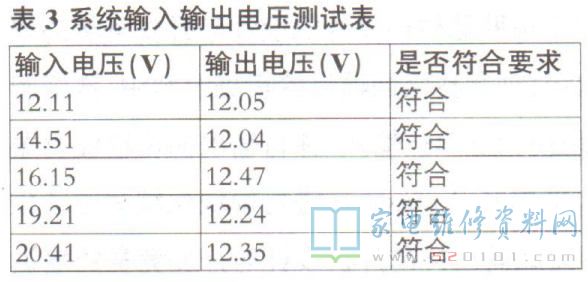

经过仿真、选型和硬件设计后,完成设计的最后一步便是调试。在调试前,需明确设计任务要求,由于是升降压开关电源,所以需要满足输入电压范围和输出电压范围,并验证其结果是否符合要求。
在调试过程中用到了一个直流电源与万用表,直流电源是用来验证输入端,万用表是验证输出端。输入输出电压测试表如表3所示,可以看出,输出电压稳定在12V附近,满足输出电压的要求。
本文介绍了智能开关电源的设计步骤和方法,并引入了四开关管升降压变换器为例子进行介绍,设计过程包括智能开关电源的设计方案工作原理分析、仿真过程及分析、硬件选型和设计、软件设计等,再到调试。仿真与系统实验测试数据表明,四开关管升降压变换器具有良好的预稳压功能,可以满足使用要求。
