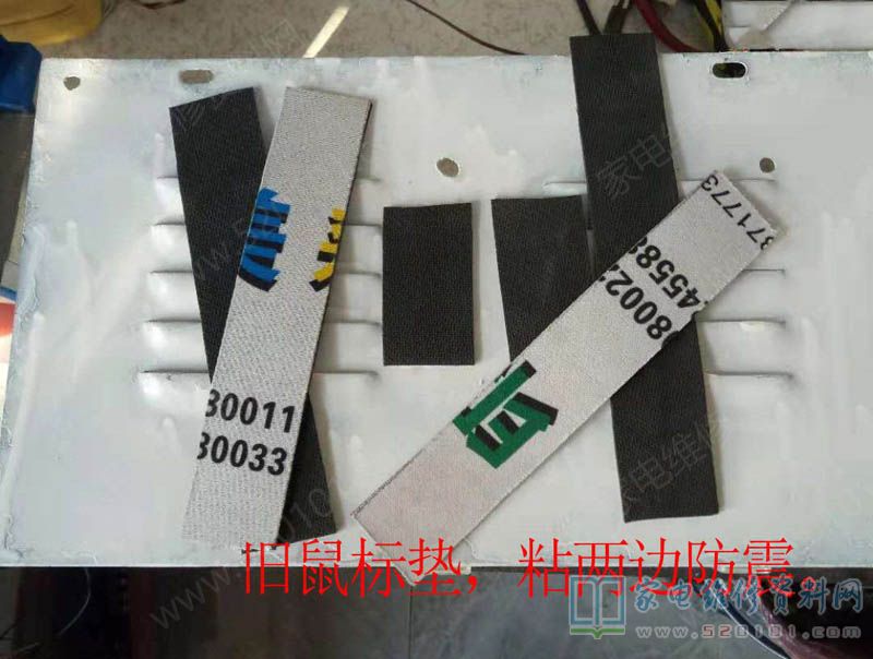

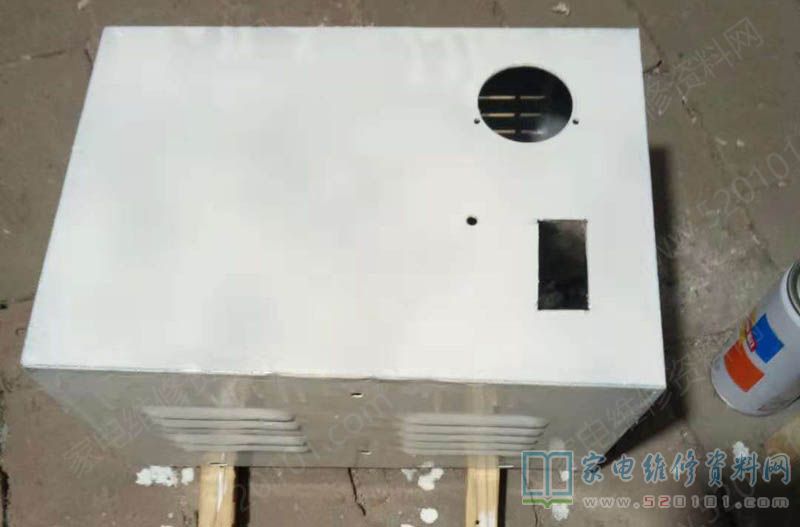

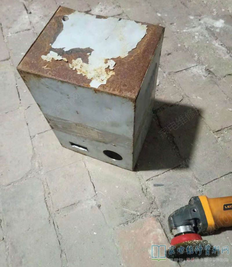

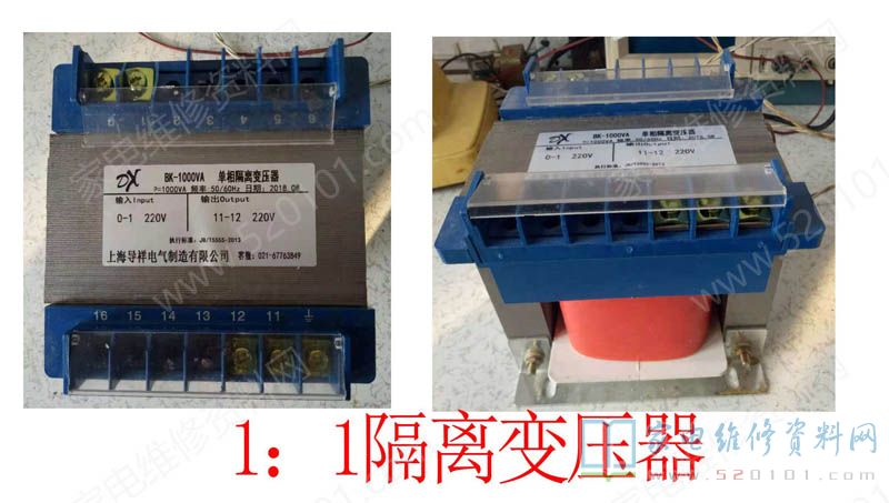

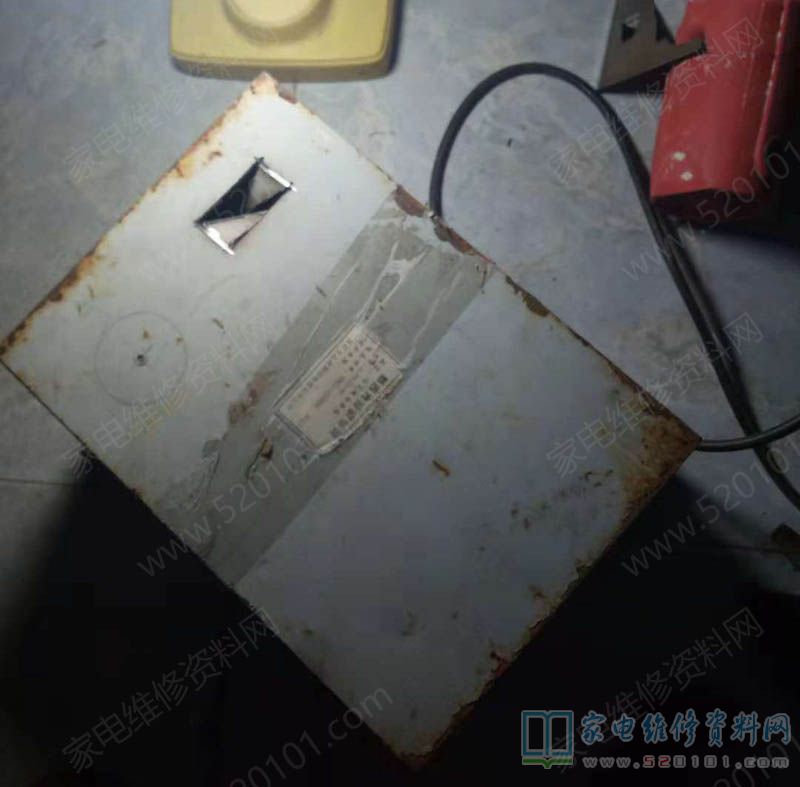

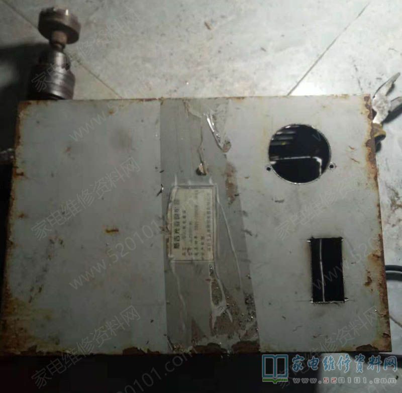

开始制作:1、计算好位置,开方孔和圆孔,电钻在需要的位置打好孔;2、打磨、抛光、喷漆;3、剪个废旧鼠标垫,粘在两端,防止通电后的变压器轻微震动出声音;4、连接电线、安装变压器、空开、表头、指示灯以及插排等;5、完工。

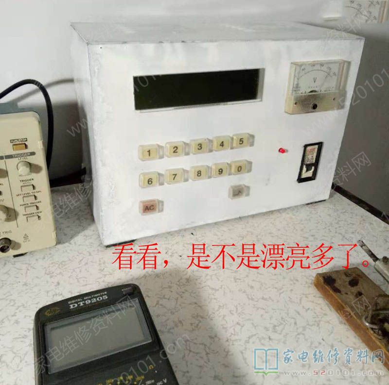

通电试机:声音很小。插接1200W的手持切割机,开机十分钟,关机触摸变压器铁芯与线包,没有丝毫温度。大功告成。
