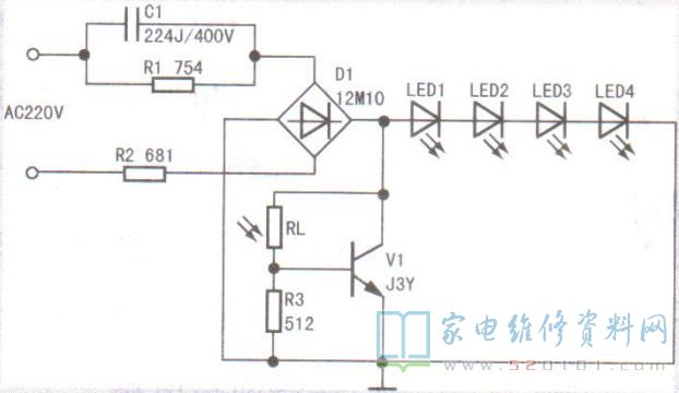

柯丽雅L-404型小夜灯实绘电路(元件位号为笔者所加),如图1所示。本文将对该电路原理略加简析。220V交流电先经C1和R1组成的阻容降压电路降压,再经电阻R2(兼做保险电阻)分压,最后由桥堆D1(12M10)整流得到直流电,供给LED灯珠LED1~LED4。
当光线较弱时,光敏电阻RL的阻值约为4MΩ, V1因基极电位较低而截止,D1整流所得直流电压接近12V,LED1~LED4发光。
