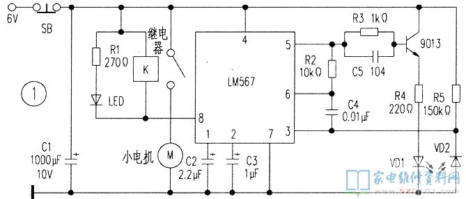

一、电路原理

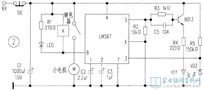

对此电路稍加改造,还可进行反向控制,如图2。
此时,控制正好相反,即有物体挡在vD1和vD2之间时。⑧脚输出高电平,小继电器和小电机均不动作。无遮挡时。VD2能接收到VD1发射的红外线信号,⑧脚输出低电平,6V小继电器K吸合,6V小电机转动。

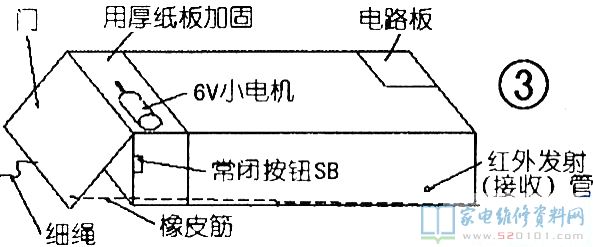

二、实际制作
箱子采用废弃的牛奶纸箱,一端挖通,用以装门。箱体前部四周用硬纸板加固。以安装小电机。门用硬纸板或薄木板做成。如图3所示。
电源由四节1.5V五号电池提供.装在四节五号电池盒内,固定在纸箱上。在纸箱后部两侧同一位置打眼,安装红外发射接收管。位置安装要准确,确保红外接收管VD2准确接收到红外发射管VD1发射的红外线信号。
6V小继电器的内阻应大于100Ω,确保通过的电流不超过100mA。
门两侧用橡皮筋拉紧关闭,使用时将门打开,用细绳套在6V小电机的轴上,轴要磨成锥形,前细后粗。当电机快速转动时,细绳会瞬间滑脱,将门关闭。若能将纸箱上部挖一方形孔,装以玻璃。就能看见老鼠在里面的活动,更是好玩有趣。
