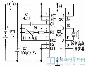

本电路如下图所示,这是一款可以产生驱蚊频率的振荡电路,采用单片CMOS集成块4047,它具有多功能、多个工作模式,接成多谐振荡器状态,其工作频率由外接元件C1、R1和P1决定,P1可对频率进行微调,输出端的换能器使用压电高频扬声器。产生高频声波。
