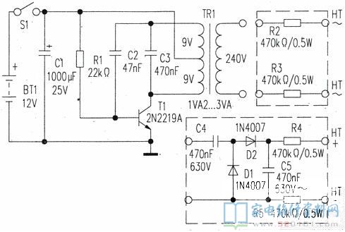

本电路如下图所示,电路能产生低能量(200V~400V)的高压。晶体管T1用变压器TR1的初级中间抽头作反馈组成哈特莱振荡器,所产生的低频信号经变压器升压后产生高压输出。这样就将电池的直流电压经振荡器变成交流电压。输出端的两个限流电阻R2和R3可保证电路使用安全(例如负载短路时),输出端能得到200V电压(峰-峰值),若采用图中右下角的倍压整流电路,输出就会达到300V的直流电压,同样限流电阻R4与R5也必须使用。
