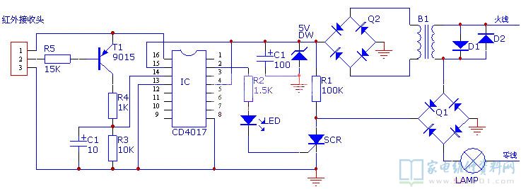

一、红外线遥控开关电路图工作原理
当红外接收头接收到红外遥控信号时输出负脉冲,通过三极管T1到相后,通过R3C2构成脉宽选通电路,输入到IC的脉冲输入端14脚。集成块IC接成双稳态触发电路,每输入一个脉冲输出端②脚的状态就翻转一次,从而实现开、关的控制。
开关断开时:IC1的②脚为低电平,可控硅截止,负载断电。此时,市电通过全桥Q1整流、然后通过电阻R1分压后给电子开关提供低压直流电,保障了待机电源的供给。
开关导通时,IC1的输出端②脚为高电平,可控硅被触发导通,相当于开关闭合,负载得电而正常工作。负载回路中有电流流过,必然有电流流过变压器的初级线圈。由微型变压器升压,然后通过全桥Q2整流后,同样能给电子开关提供低压直流电。
可见,不论电子开关是导通还是截止,都能够解决电子开关电路的自身供电问题。每按动遥控器一次,电子开关的状态就会改变一次,从而实现遥控开关的功能。
二、器材选用与调试
1.图中可控硅、二极管、桥堆应根据负载电流大小而选定,击穿电压要在400V以上。2.微型变压器B1选用EE12以下的微型铁心。制作时,可以通过调整线圈匝数和匝数比,使次级输出电压达到电路的要求。如:输出电压要求为5V,那么初级和次级的匝数比一般选在1:10左右便可。
3.红外接收头应选用负脉冲输出的一体化接收头,最好加装金属屏蔽罩,可以提高抗干扰能力。
