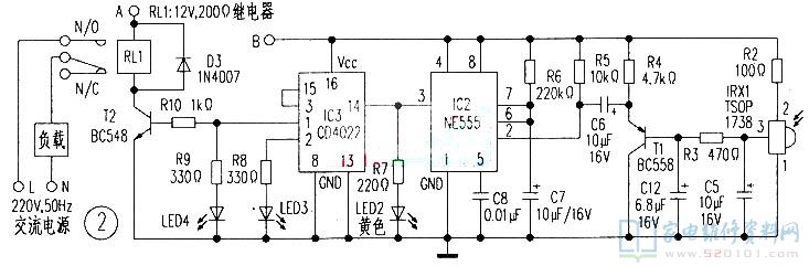

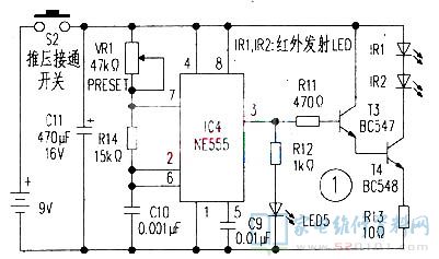

当发射部分的开关S2按下时,接收部分的TSOP1738检测到38kHz的红外线信号,然后输出时钟脉冲,此脉冲经晶体管T1放大后加至IC2的触发脚②,IC2设计成单稳多谐振荡器。一旦IC2受触发。其输出脚③就保持高电位一段规定的周期(T),这一周期由下列关系式给出:T=1.1xR6xC7秒。这一时延可避免电路被误触发。IC2的输出作为IC3的时钟输入,而IC3的输出脚①经电阻R10连接至T2的基极,再经T2驱动继电器RL1,RL1吸合后通过其触点N/O接通负载。
当下一个脉冲经IC2抵达IC3的时钟输入端时,IC3的输出脚①状态反转成低电位,T2停止导电,负载电源被切断。接收部分的LED2指示收到信号;LED3指示负载处于关断状态;LED4指示负载处于接通状态。
安装时,发射部分用一块PCB板,电源供给和接收部分合用一块PCB板。装好后两块PCB板一起放入塑料盒内,并使TSOP1738朝向前方。便于接收发射信号。
