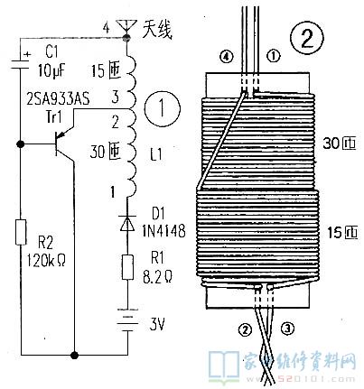

遥控器一般使用两节7号干电池,信号装置装在遥控器内的空隙处.直接用遥控器的电池供电,因耗电很少而不设开关。
我们都有这样的经历,在雷电发生时,调幅收音机就会接收到“咔嚓咔嚓”的噪声。同样,收音机接收到上述电路发出的宽频谱电波(1MHz-150MHz),也会发出类似噪声。
晶体管最好使用高频三极管。若用低频管也能工作.但间隙振荡不稳定。线圈L1需自制,截取一段喝饮料用的吸管,直径约Φ6mm,用Φ0.26mm的漆包线先密绕30匝,再在其上密绕15匝:在吸管适当位置用针扎出小孔,以穿绕线圈的头、尾作固定.如图2。天线长度为20cm长导线,可盘绕在遥控器内。整个信号装置安装在一个小印板上.用热熔胶固定在遥控器中。
电路安装完毕.在遥控器中装上电池,靠近收音机,收音机应会发出每秒约两次的“咔嚓”声。
当找不到遥控器时.将收音机的AM频率刻度调到1.6MHz附近无电台的位置,或FM频率刻度调到无电台位置.持收音机掠过遥控器可能存在的位置.根据“咔嚓”声就能到遥控器。FM收音机比AM收音机搜寻的距离大一些。
