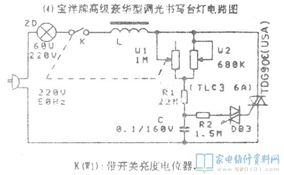

宝洋牌高级豪华调光书写台灯电路原理图
