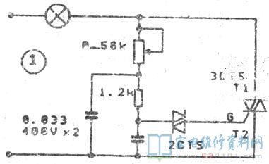

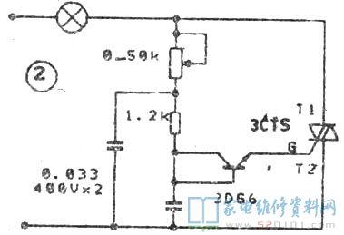

调光书写台灯,因双向二极管损坏,使灯不亮。本人对其电路的测绘如图1所示,因市场上买不到该双向二极管2CTS,试用一只三极管代换,取得了满意的效果,代换方法如图2所示。
