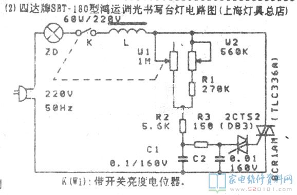

四达牌SBT-180鸿运调光书写台灯电路原理图
