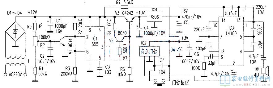

该门铃电路由电源电路、开关电路、光控电路、音乐门铃电路及功放电路组成.电源电路由变压器T1、D1-D4、C1等组成。通电后在电容c1两端可获得12V直流电压供时基电路IC1(555)工作。12V电压一路经R7、DW、c6稳压成3V直流供软封装音乐门铃IC2.另一路经用作电源功率开关的V3、三端稳压器lC4(7806)为功放集成电路Ic3(4100)提供稳定的6v电压。
光控电路由时基电路IC1、V1、V2、RG、RP、R1-R5、C2、C3组成.白天RG在光照下呈低阻性,v1导通,时基电路Ic1②、⑥脚低电平,③脚高电平,v2、v3导通,功放IC3有工作电压,按铃有效。夜间则反之,按铃无效。
