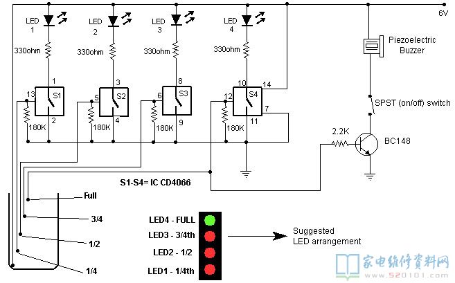

这款电路不仅可以显示水箱中存在的水量,而且当水箱满时也会发出警报。,电路采用CD4066,是双向开关CMOS IC,通过LED显示水位。
当水箱中的水是空的电线开放电路和180K电阻把开关低因此打开开关和LED。当水箱中的水上涨,第一线槽连接到S1 +。这时将关闭开关S1并打开LED1。当水继续填满水箱时,LED S2、3和4逐渐亮起。当水满时,晶体管BC148的底部被水拉得很高,这使晶体管变得饱和,使蜂鸣器打开。必须打开SPST开关才能关掉蜂鸣器。记得在抽水的时候打开开关,否则蜂鸣器就不响。
