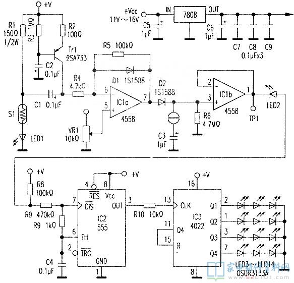

电路如下图所示。风传感器S1经限流电阻R1接电源正极,使其工作在1.35V、30mA状态;LED1用来监视S1的灯丝是否断开。在无风时,运放IC1b的输出端TP1电压为4.0v,有风(约1m/s)时为6.0v。
风传感器检出的电压变化经运放IC1a放大约20倍;调整IC1a同相输入端的电位器,可控制555电路静态的直流偏置。D2、C3、R6组成模拟风车惯性的电路,图中C3未连接。
在稳定状态,用VR1将IC1a的⑦脚电压调整为4.0V。然后使这一电压在3.8V~4.2V之间变化,直至刚好看到LED动作为止。在Ic1b和后级电路间接入LED2作耦合元件,以产生约2V的电位偏移。输出电压直接用于555的充电控制。
555时基电路接成变形的自激多谐振荡器。产生对应LED带旋转的PWM波形。当555的⑥脚电位超过2/3电源电压时,⑦脚处于放电状态,内部触发器复位;反之,触发器未复位,555不输出脉冲,输出端呈“H”状态。
IC3是四状态一周的脉冲计数器4022.将其Q4和R端相连构成复位;Q1、Q2、Q3和Q5分别驱动四条LED光带,使其按顺序依次发光。12个LED分成四列,按风车的四个叶片状分布。风车电源用三端稳压器。7808提供+8v电源。
