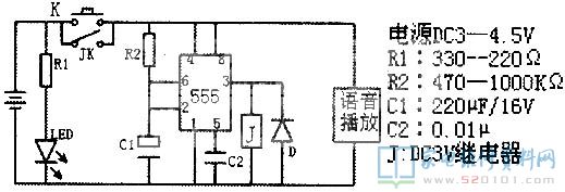

本装置如下图所示,它包括延迟断电及语音播放两部分。延迟断电以555电路为核心构成。当按下开关K时.555集成块供电,②脚被触发,③脚输出约3v电压,继电器J工作,JK接通,形成自锁状态,为语音播放部分供电。随着电容C1充电电压升高,约3分钟延迟后,⑥脚被触发.输出状态翻转,继电器断电释放。语音播放部分断电停止工作。LED为供电状态指示,K开关可用门铃按钮。语音播放可用普通的MP3,需外加一级功放用于驱动扬声器(8Ω小型动圈式),也可用MP3播放音箱.根据需要录制内容,比如:请检查煤气、太阳能供水,别忘带钥匙。
