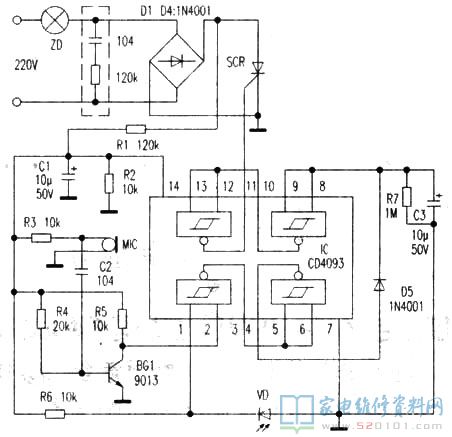

松光牌声光控延时开关的市场占有率较高,根据实物绘出的原理图如附图所示。交流220V电压经灯泡ZD后,由二极管D1~D4整流,再经R1和R2分压在c1上产生10V左右的电压,给控制电路供电,IC是四2输入与非门斯密特触发器。
此开关常见故障是SCR击穿致使灯常亮,原因是市电有时有尖峰电压出现,使SCR击穿。笔者发现在更换SCR后,同时在整流电路输入端并联一个由0.1uF电容和120k电阻组成的吸收网络,如上图中虚线框内所示,可以延长SCR寿命。
