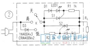

目前市售电热毯调温开关上的指示灯通常与发热元件并联连接,如下图1所示。这种接法指示灯的功用只能指示电网有无供电,但不能指示电热毯的工作状态。如发热元件损坏不发热时,指示灯仍能发光,而指示灯失效不发光时,发热元件仍能正常发热,这种情况有可能会酿成事故的发生。有的电热毯只采用一只LED作指示,不能从指示灯上看出调温开关处在什么位置。
为此,笔者将电热毯调温开关上的指示灯改成与发热元件串联(如图2所示),使指示灯能真正指示电热毯的工作状态。
