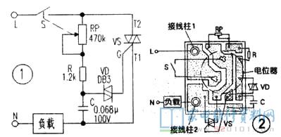

一、结构与电路原理
二、常见故障与维修
1.调节旋钮,灯泡不亮。

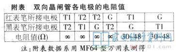

首先确认灯泡是否烧坏、接线柱螺钉及导线接头有无松动或脱落,再用万用表判别S是否损坏。若正常,多是负载功率超载,Vs被击穿引起开路所致。将万用表置于R×1挡,测量T1、T2、G各电极电阻,数据见附表。若不符合表中数据,说明Vs已损坏。可用电流不小于8A、耐压大于400V的双向晶闸管代换(如BT137等)。若加装7cm×7cm铝散热片,负载功率可增大(原为250W)。
2.调光失控
多是电位器RP滑动触点开路而不能改变C的充电时间常数,故灯泡亮度不能调。修理或更换RP即可。其次,VS击穿短路也会引起本故障。
3.调光范围窄,亮度变化不大。
引起该故障可能原因:其一,双向晶闸管VS性能不良,导通范围较小。更换新品。其二,电容c漏电或开路,使C无充/放电过程。可用0.068uF/160V涤纶电容更换。
