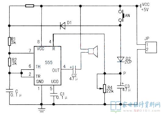

本电路原理图如下图所示,未按门铃按钮AN时,UC3两端电压为零,555的R复位端有效、输出③脚为0,门铃不响。按下门铃AN,D2二极管正向导通,给电容C3充电,使UC3两端电压接近+5V、R=1,555芯片工作。
一、电路原理和工作过程
按门铃AN的同时D1导通,+5v经过D1、R1、R2向电容c充电。当充电到UC≥2/3VCC时,555定时器置0,输出跳变为低电平;同时,泄放开关导通,电容C→电阻R2→⑦脚→地GND开始放电。当电容放电至UC≤2/3Vcc时,555定时器置l,输出电位又跳变为高电平,同时泄放开关( VT)截止,电容C重新开始充电,重复上述过程。如此周而复始,电路产生振荡。
振荡频率f=1/(T1+T2)
T1=0.693*(R1+R2)*CT2=0.693*R2*C
松开门铃AN,二极管D1、D2截止,C3通过R4产生放电回路。放电至1/3电源电压(即1.4V)时,555复位,停止振荡。这段时间的振荡频率f=1/(T1+T2)
T1=0.693*(R1+R2+R3)*C
T2=0.693*R2*C
松开门铃AN,门铃维持响的时间约为1.3×R4×C3综上所述,静态时门铃不响,按下时按fl频率响,扬声器发出“叮”的声音。松开时按f2频率响,扬声器发出“咚”的声音,“咚”声余音的长短可通过改变变阻器R4的数值来改变。
