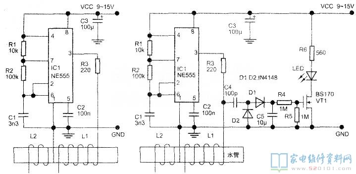

随着人们的生活水平的提高,对饮用水的标准有所提高,这款电路可以提供高饮用水的标准,可以通过实验,验证磁化水的效果。本电路如下左图和下右图所示。在磁场或电场的作用下,水中小的碳酸钙晶体凝结,并形成大的晶体,这可以有效地减弱碳酸钙沉积,避免水管壁,水壶底等的水垢凝结。经磁场或电场的水中碳酸钙沉积过程减弱的现象至今没有令人信服的理论解释。
IC1(NE555)接成多谐振荡器,输出的方波频率为15kHz左右,幅度15V。该信号经两个开路的线圈加到供水管上,在供水管附近产生交变得电磁场。
线圈必须绝缘好。L1和L2用直径1mm的绝缘导线,在塑料水管上各密绕100圈,切记两个线圈一定开路。两线圈间隔5cm。
下右图是在上方右图电路是上个电路的补充,增加了工作指示灯,工作指示灯不是采用简单的LED指示电源的通断,而是对IC1(NE555)输出的15kHz方波信号整流,控制场效应管VT1导通,使LED管D3发光。这样只有振荡信号存在时D3才发光。电源用电池和小型稳压电源既可,工作电压9~15V均可。各元件的参数在图中以标明,无特殊要求,用一般元件既可。
