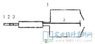

佳能EOS 300D数码单反相机快门线有四个功能:1.轻按时相机对焦.2.对焦重按后就拍摄.3.按下后前推就可以锁定B门,4.尾部有一个小孔可以将相机上的快门线插孔的橡胶保护塞收藏起来避免丢失。快门线的插头是一个直径2.5mm的立体声插头。经过一番测量,当半按也就是轻按的时候插头上的1-3电极接通对焦,而全按下时2-3接通拍摄。
材料:两个按键开关,一根三芯的线,一个φ2.5mm的立体声插头,将各元件按下图的方法连接起来。做好以后用大直径的热缩管将两个开关都包起来。一来可以固定两个开关,二来加强手感。
将快门线和相机连接好。先按住白色的按键,相机开始对焦。对焦完毕后按下黑键,相机就开始拍摄了。再将相机调到B门试一试:还是先对焦,然后按住黑键不放就实现了B门。看来前三个功能都实现了,最后一个功能也很简单。刚好开关上有一个用于安装的螺丝孔,可以把保护塞放在这里。至此功能就全部实现了。
