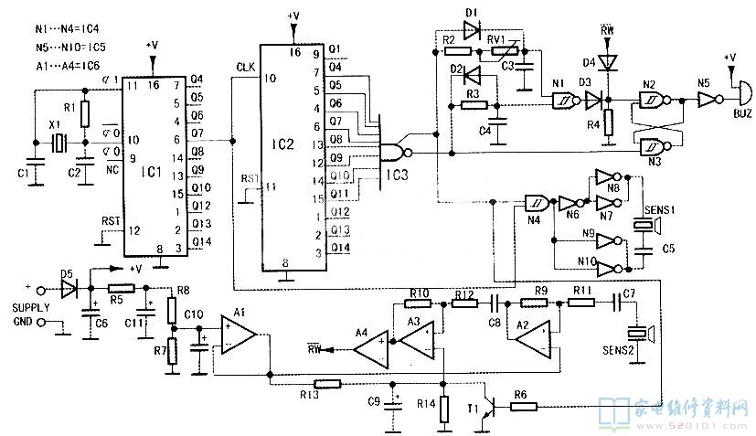

一、技术参数
二、电路原理

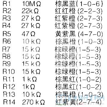

2.首先安装电阻
先装电阻(共有14只电阻),这些电阻阻值可以通过色码读出,也可用万用表测出阻值。用电阻色码读电阻阻值时:(1)各颜色代表的数字是,综1红2橙3黄4绿5蓝6紫7灰8白9黑0。(2)第1色环(紧靠电阻引线端的色环为第1色环)代表电阻值的第1位数值;第2色环代表电阻值的第2位数值;第3位色环代表“0”的个数。如:R1 10MQ电阻,第1色环棕是1,第2色环黑是0,第3色环蓝代表是6个0,那就是10000000Ω,即10MΩ。
第二步:再将所有电阻全部穿在印制板上。然后用25~40W的电烙铁焊接,注意不要虚焊。焊接好后,用剪刀将引脚剪掉。

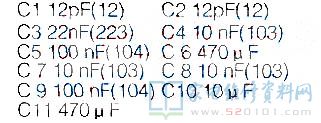

第三步:其次安装电容(方法步骤同上)
C1-C5和C7~C9的磁片电容,用万用表测量时因电容容量小,要选R×10k挡,测量时表针不能摆动,否则说明电容有漏电。
这是C6和C10、C11的电解电容。
注意电解电容是有正负级的,电解电容上的黑道是电容负级,电解电容长引脚是电容的正级,不能装错。测量电解电容时一般选R×1k挡。正反测量时表针有充放电现象说明电解电容是好的。

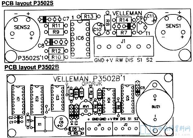

第四步:安装接线支架及IC插座
P3502S板的J1接线支架是3×2P。P3502B板的接线支架J1是2P+2P,J2是2P+2P。我们按图先把接线支架组装在一起,再插在电路在电路板上焊接。
安装IC插座时要注意各IC引脚是不同的。
IC1CD4060(16P)
IC2CD4020(16P)
IC3CD4068(14P)
IC4CD4093(14P)
IC5CD4049(16P)
IC6TL074(14P)
确认IC引脚1号时,是按IC缺口标记。当IC脚面对自已时,顺时针数1、2、3…引脚号。将IC正确插在电路板上焊接好但不要急于安装IC以免损坏,要等全部焊接完成后调试时再装IC集成电路。

第五步:最后装二极管、三极管及其他D1~二极管共有5只。测量二极管用万用表R×挡测其正反向阻值,其中阻值小的一端黑表笔为二极管的正极。
三极管只有一只T1 BC547B
晶体X1:5MHz
这是完成安装RV1、×1、二极管、三极管后的图(略)。

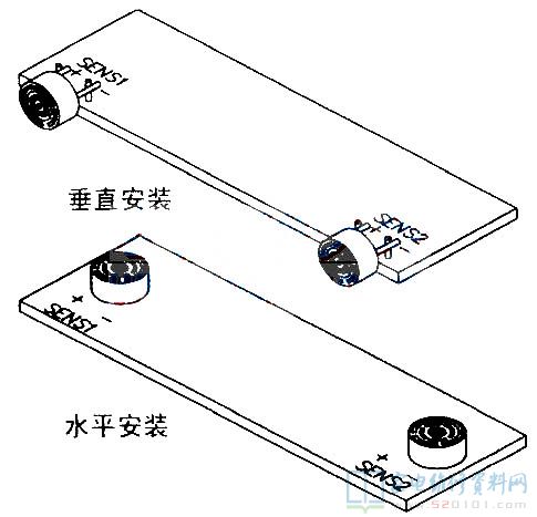

根据汽车实际情况,可以有两种安装传感器的方法:
(1)垂直安装
(2)水平安装
在汽车尾部中间的位置安装传感器,比如在保险杠的上面或下面,也可在保险杠上打孔,将传感器直接安装其上。注意:安装传感器时,需保证它与水平面成90°角。
找一个合适的位置来固定主板,离传感器越近越好。

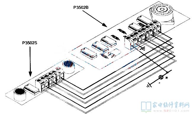

电路板全部安装焊接好后进行调试.
四、调试
将主板上的+,GND,+V,RW,DIS,S1和S2与传感器PCB上的对应连接,保证主板与传感器PCB的距离约为50cm。调节变阻器RV1至中间位直。给GND'“一”和“+”极供12V直流电。如果用手感试验,一张纸放到传感器前,就能听到到蜂鸣器的报警音。
