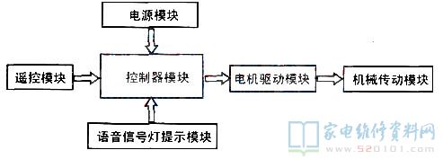

二、控制系统的组成及原理
本系统可分为控制部分和动作执行部分。其中控制系统部分包括:控制器模块、遥控模块、电源模块。动作执行部分包括电机驱动模块和机械传动模块,总共有6个模块。系统的总体框图如下图所示。

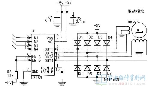

选用可以用程序控制的,且可实现精确定位的步进电机。使用L298N芯片驱动步进电机工作。
L298N芯片可以驱动两个二相电机,也可以驱动一个四相电机,输出电压最高可达50V,可以直接通过电源来调节输出电压。本设计直接用单片机的I/O口提供信号。如下图所示,引脚5、7、10、12分别接单片机的P1.0、P1.1、P1.2、P1.3。
步进电机及控制系统采用统一电源供电。由9V/2A直流稳压电源统一供电。电机驱动采用+9V直流电,经7809稳压芯片稳压后输出,控制电路采用+5V直流电,经7805稳压芯片稳压后输出供电。

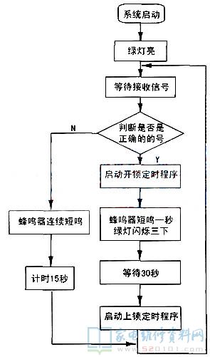

三、工作总程序设计
接通电源系统启动,绿灯亮。等待接收信号,当接收到信号时,判断是否是正确信号。如果是正确信号,启动开锁定时程序,同时蜂鸣器短鸣一秒,绿灯闪三次表示门锁已开启,如果开启后用户无动作或者已开门则该装置在开启后等待30s自动上锁(安全性考虑)。如果检测到的是错误信号,则蜂鸣器连续短鸣报警,计时15s后系统还原到等待状态。系统程序流程框图如下图所示
