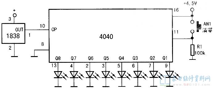

1.红外接收器电路
本电路利用一体化红外接收管(头),从而大大简化了电路。电路图如下图所示。
2.电路原理
电路包括红外接收和信号显示两部分。电路使用的红外接收头管是集成电路,它里面包括红外接收二极管、放大、选频、解调等几部分。当它接收到红外遥控器发射的已经调制的红外信号后,经过它的接收、放大和解调在输出端直接输出电器的控制信号。市场上有多种型号(如SFF-"1506—38、TL1838等)。它将红外接收管与放大电路集成在一体,体积与一只中功率三极管相当,密封性好,灵敏度高。它有三条管脚,分别是电源正极、电源负极以及信号输出端,工作电压在5V左右。红外接收管TL1838的管脚接线图如下图所示。
