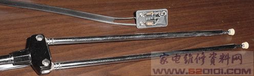

利用电视拉秆天线作为FM偶极子天线
一般的双角电视拉秆天线可用作FM半波偶极子天线用。这种天线一般自带一个由高频变压器构成的balun(如左图的小盒子),但要事先试验一下这个变压器能否经受你要发射的功率(线圈和磁芯不发热即可)。Balun的另一种解决办法是直接用同轴电缆作为馈线,将其饶直径大约10cm的4-5个圈(参看以上介绍)。
天线应该垂直放置, 每条拉秆拉到75/f米长,两拉秆应成一直线(向上图A一样),而不应该是V形的。电缆和天线拉秆不应平行靠近,而应留出至少50cm空当。

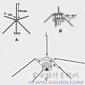

GP天线(1/4波发射元加接地反射面的天线)和半波偶极子天线相当,因为上面的1/4波发射元经接地面反射形成一个镜像,二者构成偶极子。理想的接地反射面是一个很大(大于波长)的金属面,但不容易实现。
一个简单有效的GP天线如图右A所示,它包括同样长度的5个发射元(radiator)。在中心的发射元只与BNC插座的中心连接,发射信号;其它的4个连接到BNC外壳,起到接地反射面的作用。发射元的导线长度大约是 75/f 米, 其中f是发射频率(兆赫)。下面的4个发射元不应该平直伸出来, 而是应该向下弯曲30-45度角,这样的天线有50欧姆阻抗, 可直接接到一条50欧姆电缆上(不用平衡-不平衡变压器)。
图B显示怎样用BNC插口底座制作GP天线。中间发射元的金属线(粗铜线、铜管、铝管,或用同轴电缆的屏蔽层)焊接到BNC插座的中心焊柱上, 而下面的4个发射元焊接到螺栓孔上。可以制作一个地座放置这种天线,也可以象图C那样将天线挂在高处。

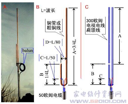

J极子(J-Pole)天线由一个1/2波发射元和一个1/4波驱动匹配器构成,它等价于一个从末端驱动的偶极天线,因其导体呈J型,故称为J极子。右图A是一个J极子天线实例,B是用直径3-10mm的铜线或铜管制作的J极子天线(适用于大功率),C是用300欧姆电视天线扁馈线制作的J极子天线(适用于30W以下,简称双线J极子天线)。
双线J极子天线有容易制作、便于携带、便于隐藏等特点(右图C)。关于双线J极子天线的详细介绍及制作步骤,请参看此文: “双线J极子天线的制作和测试”。

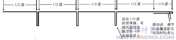

超J极子(super J-Pole)天线有多个1/2波发射元,增益更高,例如下图的超J极子天线(垂直放置)具8dBi的增益,缺点是天线很长,垂直方向的发射角变小。

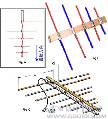

LPDA天线(LOG周期偶极阵)
LPDA天线(LOG周期偶极阵)是一种容易制作、频带宽、高增益的天线。但LPDA天线是有方向性的,只向前方发射。
右图Fig.A是LPDA天线的示意图。Fig.B是一个用双面印刷电路板为基架、铜线为发射元的五偶极UHF电视天线实例;Fig.C是一个用铝管为基架、铝条为发射元的七偶极FM广播天线实例。
基架实际上是靠得很近的两个平行导体。特定长度的发射元固定在基架的特定位置上,形成数个偶极子,每个偶极子的两半以轮换变化的形式接在不同的基架导体上(参见FigA)。偶极的数目与天线的带宽和增益有关。沿基架拉一根50欧姆的电缆(从长发射元端至短发射元端,如FigC的电缆是从铝管中间由A至B穿过去的),然后将电缆的芯线和屏蔽层分别接在两个基架导体上(短发射元端,如FigC中芯线接C处,屏蔽接B处),这样的结构形成了必要的阻抗变换器。
一个五偶极FM广播(88-108MHz)天线的设计数据如下。这个天线的增益约是8dBi。天线的两中心基架由直径15mm的铜管间距21mm构成,或由直径10mm的铜管间距13.7mm构成,这样就使天线的阻抗为50欧姆。
