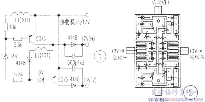

卫视接收用的13/17V开关大多是用继电器切换,本文介绍一种电子开关,只使用二只PNP型三极管,二只稳压管就可完成13/17V二选一切换(电路见图1,印制板见图2)。
此开关可用于多用户共用一副天线接收(印板为两组电路含功分器部分),Ku波段配双输出单本振高频头,C波段配双本振高频头,如两套印板13V(V)和17V(H)对应连接,可供四用户使用。
