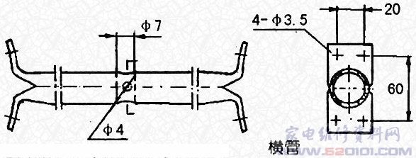

一、横管制作:取一根长500mm左右的3/4英寸PVC塑料管,壁厚2~3mm,两折弯端剪开50mm长,放在电炉上烘热变软,弯成T形,待冷却成型后,再折弯另外一端。钻孔要求见图1。

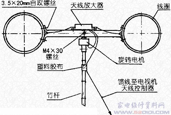

三、组装:两只线圈,用8只M3.5mm×20mm的自攻螺丝固定在横管两端,然后再用两只M3.5mm×20mm的自攻螺丝将天线放大器固定在横管中间的上部,将电视机专用的旋转电机用M4×30mm螺丝固定在横管的中间下部。
四、接线调试:将两只线圈的两根导线分别接在放大器的两端,放大器接两根线到电机,馈线从放大器接到控制器,控制器上连接的馈线接到电视机天线。
