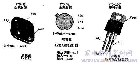

图1给出了几种常用(不同封装形式)的LM317的外形及引脚排列图。

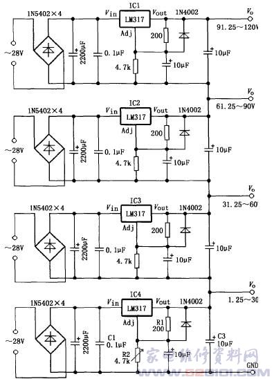

三、1.25-120V维修、实验电源
原理图见图4。电路由四块LM317组成,四组输出电势只通过R2进行调节。调节R2,IC4的输出电势在1.25-30V之间连续可变,同时,与之串联的IC1-IC3的输出电势也随之改变,从而得到1.25-120V间的四组直流稳定电压。
