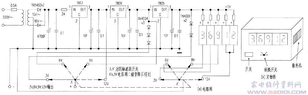

传统的稳压电源制作较烦,用电压表指示电压,观看起来不方便且不直观。因常用的电压为3V、6V、9V、12V。因而用三端稳压块制作稳压电源将使电路大大简化。电压值分别用数码管指示。将5只数码管(可从万年历上拆数码管),分别接成固定的3、6、9、12字样,再接到双层同轴多刀多掷开关上(各种波段开关或功能转换开关都可用),且与电路接上即可。输出端的正、负极装在机壳背面,从而使面板更简洁。机壳可用木、铁、铝、塑等材料制作,这样一款美观实用的稳压电源将呈现在面前。电路图和实物图如图a、b.
