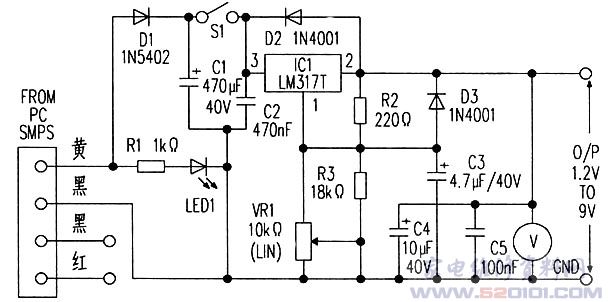

这种实验用的可变电源利用台式计算机中12V电压转变成较低的1.25~9V输出电压。转换电路主要通过可调稳压器LM317T(IC1)来提供所要求的电压。
附图中二极管D1用来防止极性接反,二极管D2的用途是在输出端连接有电容性或电感性负载时可以防止输出电压高于输入电压,用VR1设定所要求的输出电压,具体电压值可从数字电压表上读出。将此电路的输入线分别与开关电源(SMPS)的四端连接器的黄线和黑线连接好,可变电源就可以使用了。调节电位器VR1可以调节所需的输出电压。
