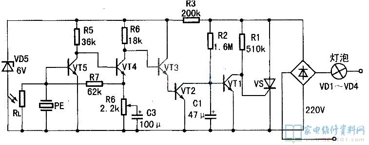

下图为声控、光控节能灯电路原理图。该电路由主电路、开关电路、检测电路及放大电路组成。
交流电源经过桥式整流和电阻R1分压后接到可控硅VS的控制极,使VS导通(此时VT1截止);由于灯泡与二极管和VS构成通路,使灯亮。同时整流后的电源经R2向C1充电:如果达到VT1的开门电压,VT1饱和导通,可控硅关断灯熄灭。在无光和有声音的情况下,压电片上得到一个电信号,经放大使VT2导通。C1经VT2放电使VTl截止,可控硅控制极高电位使VS导通灯亮,随着R2、C1充电的进行使灯自动熄灭。
调节R5,改变负反馈的大小,使接收声音信号的灵敏度有所变化,从而可调节灯的灵敏度。光敏电阻和压电片并联,有光时阻值变小,使压电片感应的电信号损失太多,不能被放大VT2导通,所以灯不亮。

二、元件选择
VD1-VD4可选用1N4004(当然也可选用整流桥堆,如BR108、RS307 等 ),VT1-VT5选用9011,VS 选用1~400V的塑封管(如MCR100-16、MCR100-8)等,R2选用0.5W的碳膜电阻。R1-R6选用1/8W碳膜电阻 ,C1 选 用47μ/10V电容,C2、C3选用10μ/10V电容,其中对C1的要求比较高。VD5选用2CW10(稳定电压为2-3.5V),压电片φ5-φ15,光敏电阻的暗电阻要求在1 M Ω以上。
