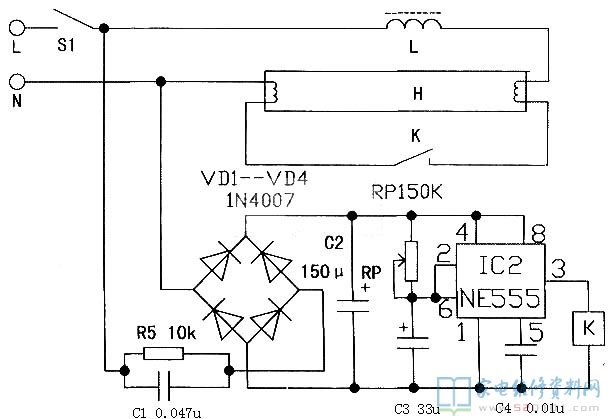

笔者自制一种电子启辉电路,电压再低都可以点亮日光灯,使用方便极了,不但一开即亮,而且还延长灯管的使用寿命。
电路如图所示,该电路是由NE555及RP、C3组成的延时电路来控制继电器的延时断开实现开灯后几秒的强行起动点亮日光灯。其中R与C1并联起降压作用,市电降压后由VD1~VD4桥式整流及C2滤波后作为NE555的工作电源。合上开关S后、由于C3两端电压为零,NE555的(2)、(6)脚为低电平,(3)脚输出高电平使继电器K吸合,此时日光灯灯丝通电预热进行启辉。同时,电源通过RP对C3充电,经过R、C延时数秒后(2)、(6)脚呈高电平,NE555翻转,(3)脚输出低电平,继电器K失电,日光灯汞蒸气通电发光。
R可用420kΩ的1/8W碳膜电阻;C1用0.047μF耐压在630V以上涤纶电容,C2、C3分别用150μF、22μF电解电容,C4用0.01μF的瓷片电容;RP用100kΩ电位器;继电器用9V直流继电器。整个电路可装在一块4cm×6cm的敷铜板上。根据本地区的电压波动情况调节RP以确定启辉延时时间。装好后用胶带封好置于日光灯灯座内即可。一装即成。
