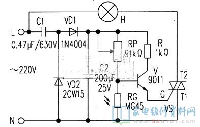

市售的照明灯座由面盖和底盒组成,螺口灯座固定在面盖上.旋上灯泡,接入市电即可使用。若在底下盒内增添一个如图1所示的光控电路,原灯座便可变为光控照明灯座。
VS选BTA型塑封式小型双向可控硅(1A/400V),C1应选耐压值630V的优质CBB电容器。RG可固定在灯座外部的适当地方(光线容易照到但H的光不易照到的地方)。电路接好后可通过适当调节RP的阻值(即调节光控灵敏度),使H在一定的条件(黑暗程度)下点亮,以满足使用要求。完工后光控照明灯座的外形如图3(略)所示。
