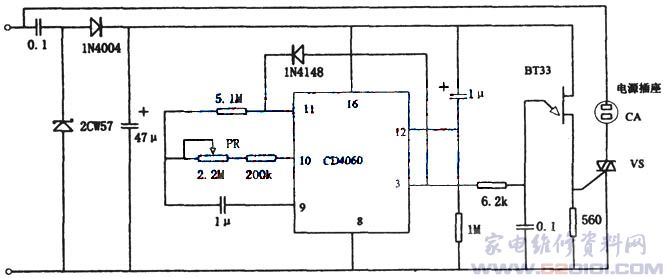

用CD4060制作电饭锅预置断电定时器
2014-05-19
作者:未知
2160
如下图所示为电饭锅预置断电定时电路。该定时电路的定时范围可从l小时到12小时,并可用PR进行调节。定时方式为计数式,控制方式为预置断电定时。电路中用BT33产生晶闸管VS的触发信号。若BT33停振。则VS关断,CZ断电。
