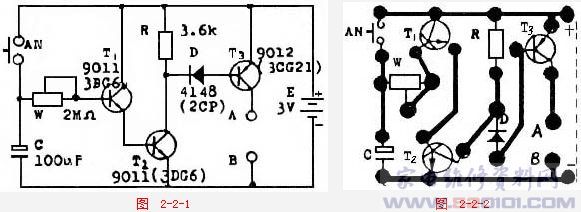

打开收音机,过了一段时间,会自动关掉。在许多生活和生产技术上,需要时间控制,这里向大家介绍一种电路简单、制作方便的简易定时器。图2-2-1是电路原理,图2-2-2为印刷电路板。
