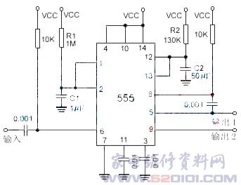

NE555顺序定时电路图
2014-05-17
作者:未知
2138
如上图所示。通过0.001μF耦合电容把556双定时器的前半部分输出送到后半部分输入,给出等于单个延迟之和的总延迟。将脚6瞬间接地可以启动定时器的前半部分。由1.1R1C1确定的时间间隔后,第二个定时器开始延时,其值决定于1.1R2C2。
