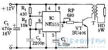

如下图所示,NE555和R1,R2,C3组成一个无稳态多谐振荡器,其振荡频率为F=1.44/(R1+2R2)C3,图示参数对应的高频振荡频率为70K赫兹,从3脚输出的高频方波信号通过限流后加至VT管变压,升压后驱动灯管点燃。
变压器采用GU30X20铁氧体罐形磁芯,初级使用线径0.51毫米漆包线绕30圈,次级使用0.21毫米线绕180圈。
