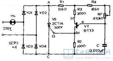

本电路是由可控整流电路和触发电路组成的可控硅调压电路。市电220V经二极管VD1~VD4组成的桥式整流后,加在可控硅VS的A、G两端的电压是一个正弦脉动电压。这个电压再由限慌电阻R1降压后供给触发电路作为直流电源和同步电压。单结晶体管VT、电阻R4、电位器RP和电容C组成了张弛振荡器,在每半个周期内,当电容C上的充电电压迭到单结晶体管的峰点电压时,单结晶体管由截止到导通,电容C就通过R2放电。这样在R2上输出一个脉冲,送到可控硅控制极G,触发可控硅导通,于是有电流流过电灯泡HL。可控硅导通后,在AG间的正向压降很小(约1V),所以触发电路停止工作。电源电压过零点时.可控硅关断.待到下一个半周期开始,电容C又重新充电.重复上述过程。
调节电位器RP可以改变在每半个周期内可控硅导通时间的长短,从而控制供给灯泡HL的功率.也即调节灯泡的亮度。当电位器RP阻值调大时,电容c所需充电时目比较长才能使可控硅Vs导通,可控硅的导通角就比较小,灯泡就暗;反之,当电位器RP阻值调小时,灯泡就亮。正常的情况下,调节电位器RP能使灯泡两端的电压在0~200V范围内变化,从而有效地控制了灯泡的亮度。
