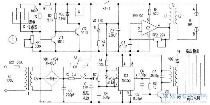

一、电路分析
在有市电220V的农田可用交流电,合上开关S,边工作边对电池充电。无市电农田地段用电瓶或充电电池供电,使用非常方便。该电路工作与否由继电器K的动合触点K1-1控制灯与高压电路开关。雨控、光控电路由Q湿敏传感器、RL光敏电阻器及三极管VTI,VT2等元件构成。湿敏传感器实际上是用环氧的单面敷铜板制作而成,用小刀刻划成两组相邻但互不接触的电极.在干燥的情况下,两组电极间电阻为无穷大。若下雨因被水淋湿,两极间电阻就会迅速下降到几千欧或几百欧姆以下,此时三极管VTl导通,VD2截止,继电器K不动作。触点K1-I打开,灯,高压电网电路均不工作。同理,若在白天,因光敏电阻RL受自然光线照射呈现低电阻,也会导致VTl导通、VT2截止,灯、高压电网电路也不工作。RP1是调节光控、湿敏传感器的工作稳定性。
只要在晴天的夜晚,Q湿敏传感器与RL其等效电阻均为高阻时,VT1截止、VT2导通,K得电吸合,其触点K1-1动作闭合,灯、高压电路通电工作,灯管发光以引诱昆虫。同时,由升压变压器T2升压后加至高压电网P1、P2以捕杀各类害虫。

Q湿敏传感器可用45mm~65mm环氧树脂单面敷铜板,采用刀刻.要求两组电极铜箔条间距在3-5mm左右为宜。升压变压器采用E12或U12铁氧体磁心,L1用ΦO.8mm高强度聚酯漆包线在骨架上平绕30匝,12用中0.27mm高强度聚酯漆包线绕160匝,注意层间要用黄蜡胶带绝缘,磁芯之间要垫一层厚0.05mm的薄纸,然后将制成品浸漆烘干处理即可。将焊接好的电路板连同变压器T2装入体积合适的绝缘小盒内,在盒上开孔固定开关SA。调试时首先将电池或电瓶充足电,合上电源开关SA,在白天把MGA5型光敏电阻器用手挡住,灯管立即发亮,然后再微调电位器RP2使灯管H发光最亮就行,松开手后灯管自动熄灭,说明调试即告完成。

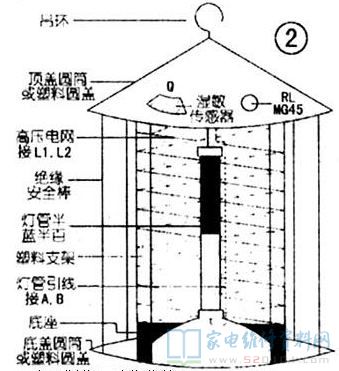

高压电网的制作准备好上、下二只塑料圆盖尖顶帽,直径40Cm(也可选用优质塑料圆盆二只),在顶盖选择适当的位置开一个长方形口和一个圆口,便于安装Q湿敏传感器和MG45型光敏电阻器。在塑料圆盆边缘上口、下口处把长度为65cm的塑料棒六根焊接成圆柱状,固定于盆边缘上。然后用中Φ1mm的镀锌铁丝或铜丝在圆柱上从顶端向下螺旋绕制电网。绕制时,两根丝一起绕,并始终保持两根丝间距为8mm,如图2所示的典型模拟实物图。
注意:铜、镀锌丝与塑料棒的每一个接点用烙铁加热,使丝嵌入塑料棒中.以保证丝不会滑动而造成短路。铜、铁丝螺旋绕到塑料盆口处后,将两根丝分别接到行输出P1、P2的引线上就可使用。
