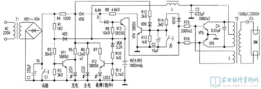

其电路图见下图,它主要由四部分组成:即电源指示POWER电路。充电指示CHARGE电路、故障TROUBLE指示电路、停电应急逆变转换电路,应急逆变高频电压点亮8W日光灯提供安全标示和一般照明用。
2.充电电路及指示电路是通过电源经R1限流和隔离二极管VD5向标称为6W1800mAh镍镉电池组充电,电池组为5粒电池包装,实物实为4粒镍镉电池另有1粒空壳,所以实际标称电压应为4.8V/1800mAh。7V电压.还经电阻R4、R5限流,点亮CHAGE充电指示灯LED1,随着电池逐渐充满时,充电电流也逐渐减小,R1两端的压降也逐步减小.而A点电压将逐渐升高,使VT1的偏置电压也相应上升,当偏置电压逐渐上升到VT1的导通电压时,VT1由截止变为导通,充电指示灯LED1灭,充电结束,电池进入浮充状态。
3.故障TROUBLE指示电路由VT2、VT8构成,当充电电池电压逐步上升至稳压二极管VD8的击穿电压时,VT2基极偏置电路也随之上升,使VT2由截止状态进入导通状态,故障指示灯LED3亮,所以此电路从原理分析实际应该为充电电池饱和指示电路。
4.停电应急逆变转换点灯指示电路主要是由VT3、VT4、VT5、VT6和脉冲变压器T2与SW灯管组成,在市电正常供电时,输出的直流电压经R4、R12、VD9加到VT4基极.因VT4为NPN型管所以为正向偏置而饱和导通,而另一路直流电压经VD6加到B点(实测6.8V),而VD7正极的电压为镍镉电池输出电压经R9加到C点上(实测5.8V)。因VD7的负极电压高于正极,所以VD7为反向偏置而截止。因VT3为PNP型管也截止,VT5、VT6无偏置电压而停振。当市电停电或按下试验按钮S1时,输出直流电压通过电容c1缓慢下降,在B点电压降到低于C点电压时,此时VD7的负极电压低于正极,VD7即从反偏截止突变至正偏导通。使VT3基极经R9、VD7、R8、VT4得到偏置电压而导通,镍镉电池电压经VT3、R15或R16加到VT5或VT6的基极使其饱和导通,并利用T2的反馈线圈L形成推挽振荡,其输出的高频电压通过C5点亮8W日光灯管进入应急指示,而VT3输出的电压在经VD10、R14加到VT4的基极以维持VT4的饱和导通。当按下开关S2时,VT4基极对地短路使偏置电压降为0而截止,VT3的基极也从正向偏置变为反偏而截止。使VT5、VT6停振,8W灯管熄灭。
此指示牌在深度放电后,重新充电的初时阶段充电电流比较大,而限流电阻R1功率取值为1W偏小容易发热变色,为防止镍镉电池深度放电后,在重新充电时烧坏R1。可把限流电阻R1换成16Ω/3W的电阻,以进一步提高指示牌的工作可靠性。
