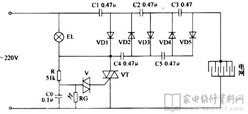

该电子灭虫灯电路由光控开关电路和倍压整流电路组成,如下图所示。电路中,光控开关电路由光敏电阻器RG、电容器CO、灯管EL、电阻器R,双向触发二极管V和晶闸管VT组成;倍压整流电路由电容器C1-C5和整流二极管VD1-VD5组成。
一、电路原理
二、元器件选择
R选用1W金属膜电阻器。
RG选用MGL系列的光敏电阻器,其亮阻应小于或等于3kΩ,暗阻大于或等于5MΩ。C0选用耐压值为160V的涤纶电容器;C1-C5均选用耐压值为600V的高压纸介电容器或CBB电容器。
VD1-VD5均选用1N4007型硅整流二极管。
V选用DB3或2CTS系列的双向触发二极管。
VT选用3 CTS3/600 V或TCL336A型(3A、600V)的双向晶闸管。
EL选用3W白色冷阴式灯管。
三、制作注意事项
电网采用内、外两层金属丝网制作:内层金属网丝间距较小(约为2mm),用于捕杀体形较小的黑尾叶蝉、稻蓟马、稻飞虱、白翅叶蝉等害虫;外层金属网丝间距较大(约为10mm),用于捕杀体形较大的大螟、二化螟、三化螟、缕姑等害虫。
