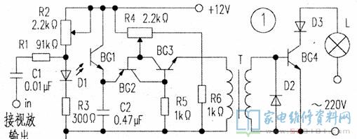

我们在看电视的时候,为了保护眼睛、减小电视屏幕对眼睛的刺激。人们往往点上一只小功率的灯泡。但是,由于灯泡亮度不变,而电视屏幕的亮度在不断地变化,仍会对人的视力产生一定的影响。若能有一只小功率灯泡,它的亮度会随电视屏幕的亮度同步变化,那么对保护视力会有更理想的效果,如图1所示。
小;而电视屏幕光弱时,BG1阻值变大。当BG1阻值变小时,由BG2和BG3组成的振荡器的振荡频率增高。该振荡信号由变压器耦合到BG4,使其导通的频率增高,即在单位时间内导通次数增多,流过灯泡的平均电流增大。灯泡变亮。反之,BG1阻值变大时,灯泡亮度变弱。这就使电视屏幕亮度强时,小灯泡亮度也强。电视屏幕亮度弱时,小灯泡亮度也弱的效果。
图1中的晶体管BG2和BG3分别选用3CG110和3DG6.而BG4选用3DD164E或3DK208G。也可采用图2所示的灯泡供电电路。此时的可控硅SCR选3CT型,其反向电压应高于300V,电流1A。变压器T选收音机中的小型输入变压器,将其中心抽头空着不用。其匝比改为1:1。
调试时,先调电位器R2和R4,使电路起振,小灯泡亮,且调整R2或R4时,小灯泡亮度会变化,则认为电路已起振。把in点接到电视机的视放输出端,调R2、R4使小灯泡亮度变化适当即可。若调R2、R4效果不大,可适当加大R1的阻值,若仍无效,则把in点接到电视机的预视放级,但R1应减小到1kΩ左右。
