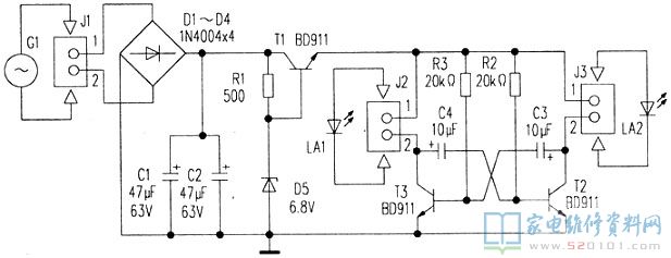

将小发电机G1安装在自行车前轮的轮轴上,发电机空载时能产生30V(峰值)的正弦波电压。发电机发出的交流电压经桥式整流(D1~D4)、电容滤波(C1、C2)、直流稳压(T1、D5),输出的直流电压供T3、T2构成的无稳态多谐振荡器工作,由发光二极管组成的LA1与LA2灯轮流发光。
例如可使自行车前灯LA1为白色发光二极管,后灯LA2为红色发光二极管。其振荡频率由R3、C3与R4、C4时间常数决定,t=R3×C3=0.2秒。
电路板可安装在坐垫下,发电机的输出经电缆进入坐垫下,再到达前灯和后灯。
