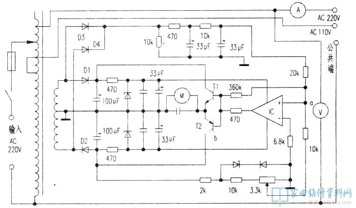

当电网电压由于菜种原因升高时,a点电位也相应升高。经IC运算放大器进行取样放大,输出正向电压使b点电位达到T1饱和导通,T2可靠截止。这时电流通路为:电源→D1→T1→M→电源(地),伺服电动机正转,调整碳刷位置向降压方向滑动,保持输出电压稳定不变。
需要注意的是:在选购高精变稳压器时,一定要根据设备的容量来选择相适应的稳压器,并根据稳压器及负载情况的不同(如感性负载)使稳压器留有充分的余量(容量)。SVC系列高精度自动单相交流稳压电源对过载使用有一定的限制:过载20%时,不允许超过60分钟; 过载40%时,不允许超过32分钟; 过载60%时,不允许超过5分钟。
当输出交流电压110V和220V同时使用时,其用电器总容量不得超过稳压器额守容量的50%。
