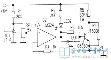

早期市售充电器大多结构简单,没有充电控制功能,性能较好的多为定时型,虽能完成充电电流的转换,但只能对某一特定容量电流充电,通用性较差。笔者对一只四槽AA电池充电器进行改造,使其具有单节充满自停功能(相同多路电路即可形成多节充满自停)。其单元电路如附图(基准电压共用)所示。
