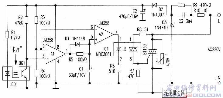

由于该节电控制器核心器件采用光电耦合器和双向可控硅无触点控制,克服了老式的继电器结构易损坏的弊端。
工作原理:电原理如附图,其电路结构可分为工作电源、交流通路与自动控制三部分。由电阻R9、R10、电容C3以及稳压管D3、二极管D2组成阻容降压整流电路,输出9V直流电压由电解电容C2滤波为工作电源,这里R10防止市电瞬间击穿稳压管D3;由光电耦合器IC1与双向可控硅BT139等组成交流通路,导通时间用电器提供220V市电,关断时市电也自动关断,并联470V压敏电阻用以对双向可控硅限压保护;由运算放大器A1与A2以及外围电阻R1、R2、R3、R4、R5等同时包括输入级“红外线组件”LED1和BG1组成自动控制电路,对输出级交流通路进行控制,其中电阻R5和电容C1为延时电路,时间约30秒钟。
其工作过程如下:常态情况下,即无客人住房,LED1向光电接收管BG1传送红外线信号,使BG1导通,此时,电压比较器A1同相输入端③脚为低电平,而其反相输入端②脚为中点电压,故输出端①脚也是低电平,即Al=0状态:由于后级电压比较器A2的反相输入端⑥脚也是中点电压,而同相输入端(7)脚为低电平,即A2=0状态,对后面的输出级交流通路无作用。倘若客人进房插入“卡片”,红外线信号被阻断,致使光电三极管BG1截止,电压比较器A1同相输入端③脚电压上升,即输入电压大于反相输入端②脚的中点电压。工作状态刚好与上述相反:A1=1、A2=1,于是光电耦合器IC1的第①、②脚上发光二极管导通,并触发双向可控硅BT139导通,市电自动接通,室内的用电器可正常工作(编者:经双向可控硅供电,对某些开关电源的用电器有影响);如客人离房取出“卡片”。电路又恢复至开始状态,但由于在电压比较器A1的输出端连接“RC”延时电路,此时,电容C1上的电荷须经过电阻R5放电,大约经过30秒的时间才低于中点电压,电路才开始动作,即A1=0、A2=0,用电器上市电便自动关断。
